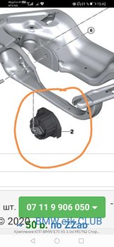

    Так подушка то работает её!

    Подушка раздатки обычно на 250-300 тыс уже просится, но тебе виднее что там у тебя!

    Какая подушка раздатки?

    эту подушку я менял тысяч так 30 назад вместе с ремонтом бублика и маслом в акпп со втулками
