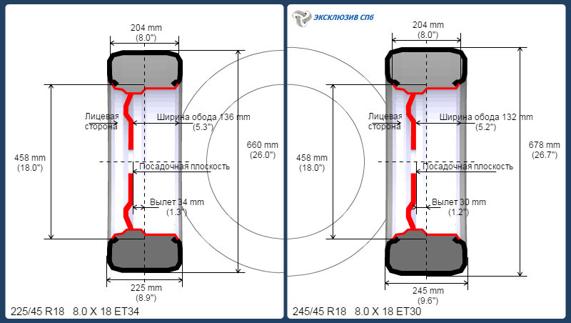

    да согласен на 4 мм, но именно к ступице, поэтому и спросил+ за счет резины еще +см в сторону арки добавляется, итого 1,4 в сторону арки и за счет размера резины 1,8 см вверх.
    вот картинка по которой смотрел
    Но меня эта теория мало интересовала, мне интересовала практика, ставил кто-то или нет,
    а тут началось: наружу, внутрь, ставь не думай.
    Сейчас комплект уже куплен, поэтому вопрос рассуждений (в теории) давайте закроем, если кто то ставил,- я с удовольствием послушаю. Сам комплект поставлю через 3-4 недели и все сразу станет ясно.
    Тут и напишу результат.

    Да какая теория-практика. Ты не правильно в картинке разобрался. Как раз наружу будет диск. И рассуждений по теории никаких! У меня стоял вылет 18, а ты из-за 30 панику наводишь.

    в смысле не правильно в картинке разобрался? как тут еще можно не так разобраться?)
    может ты брякнул не подумав?))
    как тут может быть по другому в картинке 34 вылет в 34 мм от ступицы, 30 вылет в 30 мм?
    единственное дельное сообщение от тебя, в мою сторону, это про то что у тебя стояли диски с 18м вылетом, спасибо за него.
    еще раз пишу, меня больше не интересует полемика на эту тему)) от тебя я точно услышал, все что хотел)

    Мне зачем какая то статья на драйве где писал не понятно кто, как и откуда брал инфо, если есть шинный калькулятор, где все предельно ясно на картинке?
    Давай так, в этой теме как минимум двое говорят, что 30 вылет против 34 это ближе к ступице, а один что дальше.
    Будем считать что меньшинство ошибается)
    PS Кстати, спасибо тебе написано постом выше и нахер, даже чуть ли, тебя не посылал никто.

    В том то и дело, мой любознательный друг. Что на твоем шинном калькуляторе, для людей с хоть каким то пониманием технических значений видно что чем меньше вылет - тем больше диск будет выступать наружу. Там даже красным сердцевина эта отмечена, которая при уменьшении вылета - сдвигается ПРАВЕЕ относительно обода диска. Соответственно ВНЕШНИЙ КРАЙ ОБОДА ДИСКА СМЕЩАЕТСЯ В ЛЕВУЮ СТОРОНУ, то есть НАРУЖУ.
    Тут хоть тридцать человек напишет что ближе к ступице - это ничего не говорит. В нашем клубе много технически безграмотных людей, в этом ничего страшного. Они в чем то другом специалисты. Например в умении спорить, даже когда не прав.
    Про вылет можно почитать
    http://www.shinaexpert.ru/articles/6740.html
    Вот тут картинка, где понятно даже школьнику
    Вот тут разъяснение.
    Вылет бывает положительный, нулевой и отрицательный. Положительный вылет говорит о том, что середина колеса находится ПОЗАДИ привалочной плоскости, отрицательный, что ВПЕРЕДИ, а НУЛЕВОЙ – об их совпадении.
    Поэтому мои посты ты можешь не комментировать, я плакать не буду. Но от этого мои утверждения про вылет не стали "бряканием" (с). :facepalm:

    Не ссорьтесь, горячие финские парни! Вы оба про одно и тоже трете, только с разных начальных "вводных". Внешняя часть колеса с ЕТ 34 относительно ЕТ 30 - "больше" вовнутрь арки утоплена. А с ЕТ 30 относительно ЕТ 34 - "больше" наружу. Но так как у ТС заводской вылет именно ЕТ 34, то установленный ЕТ 30 от ф10 будет больше наружу выпирать. Об этом "химих" и толкует. Но 4 мм. это, конечно, не много, можно сказать "в поле допуска". Если в арки поместится - страшного ничего не произойдёт. Да и разницу в управлении вы тоже вряд ли почувствуете. P.s. Чисто любопытно: а зачем нестандартный размер-то в принципе понадобился, подарили?
