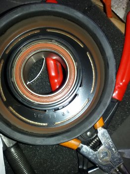

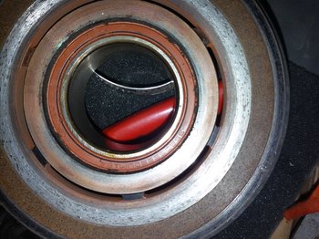

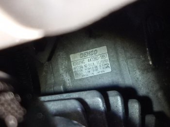

    Хотел бы поделиться опытом, сам искал нигде инфы толком не нашёл. Подшипник муфты имел люфт и шумел только зимой, а этим летом загудел под нагрузкой, когда нужен был холодный воздух. И так компрессор Denso 6SBU14C, а подшипник на муфте 35BD5222DUM18A производитель NSK JAPAN. Может кому пригодиться, потому-что мне нужно было разобрать чтобы понять какие размеры подшипника. Так что а одну проблему меньше.
