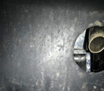

    Да, с пятном на асфальте разобрался, утром сфоткал выхлопную трубу спереди :D
