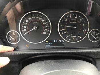

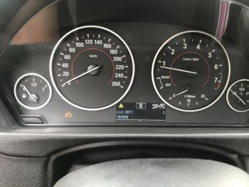

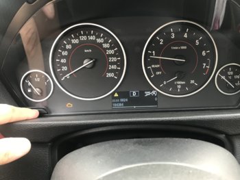

    Доброго дня!
    А как с расходом топлива после замены?
    Также на днях поменял комплект цепей и мск на n20, расход только увеличился город 11-12 (был 8-9) и chekc загорелся :\

    Вроде как двадцать лет машины ломает, и в основном бнв.
    Но вот как так все печально, или мне так везет то калдырь или рукожоп :shock:
    может кто в курсе что за check или где можно посмотреть?

    Все чеки смотрят обычно в диагностике
    Она же разъясняет , какой чек будет следующий

    Вы что ли не хотите к тому мастеру ехать? Тогда нужно в другой профильный сервис, Истой (Ista) читать ошибки и исправлять косяки мастера.
