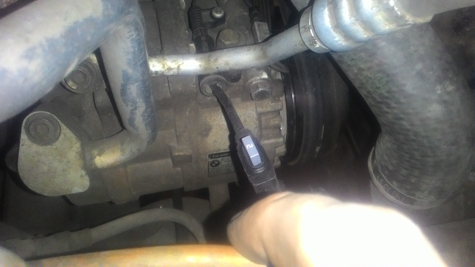

    Проблема вот в чём . Снял электромагнитную муфту компрессора кондиционера .
    Там стоит термопредохранитель 1А 187С 250 В . В наличии такого нигде нет сейчас .
    Возможно ли вместо него поставить перемычку и сделать внешний обычный предохранитель (как на фото) ? П.с. фото не моё , с драйв2 .[​IMG]

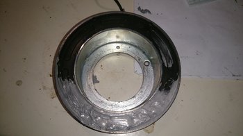

    В общем, убрал перемычку и поменял там предохранитель . Штатными крепежами не получилось зажать . Чуток пришлось удлинить контакты и паять . Сопротивление показывает 4Ом . Муфта работает, примагничивает не оторвать . Правда греется не слабо, рукой не взяться . Это так и должно быть ? DSC_5632.JPG DSC_5633.JPG

    книгу или ВДС видать не читал.
    В момент включения на муфту подается полное напряжение бортовой сети для надежного срабатывания, затем оно уменьшается до прим. 5 вольт для удержания муфты во включенном состоянии.
    Если подавал 12 в долго, она конечно нагреется.
    В собранном состоянии все должно быть хорошо, естественно при условии что обмотка не перегрета, нет витковых замыканий и блок управления работает по вышеописанному алгоритму.
