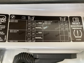

  23. Alexdavv
    Alexdavv Участник тусовки
    27 фев 2021
    31
    да, эта информация с наклейки.
    Только вопрос - почему.
    Потому что слишком низкий профиль для зимы и будет жестко по зимним ямам? Или есть реальная причина?
