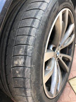

    Полоса на внешней. Только на передних колёсах. Развал делал у Геннадия, полоса осталась. Поджирает из-за того, что на скорости в повороты?

    Какая резина? Какой возраст?

    нет. Нужен нормальный стенд и руки тех кто делает развал-схождение. У меня жрало с завода. С тех пор как сделал с третьей попытки в нормальном месте 3 комплекта колес в идеально ровном износе

    Видно что 17 год
    Мишлен видимо

    Вроде как этого Гену лучшим считают.
    Задние в идеале. Перед стало поджирать..

    Не знаю кто там лучший но проблема эта решается на стенде.

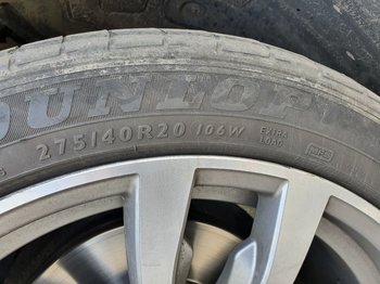

    Если резина ранфлет, то жор на передних колесах наружных кромок это норма. Если поставить нормальную резину жор прекращается.

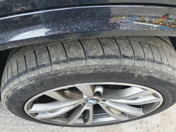

    Да, рф. Но полоска, что на фото в первом посте, на ощупь выпуклая. Будто все колесо равномерно изношено, а 1-см полоса не тронута.
    И только на пер левом!!!

    Один в один такая же хрень. Сход развал делал 3 раза, последний раз в драйве, все идеально выставили, а полоса на левом колесе все равно появляется, и тоже выпуклая немного, почти до корда стёрлась понятно что эта резина уже на помойку, не хочется что б новая так же убилась, с правым передним и задними все отлично

    А не брак ли покрышек? У вас с топик стартером резина одинаковая, вроде бы

    Очень возможно, одна из рабочих версий. Ещё вариант - неправильное хранение.

    Не знаю правда или бред, но говорят если ранфлет и низкое давление в шинах, начинается сильный жор! Бората у ранфлет жесткие, не прогибаются и края съедаются. ‍♂️ может добавить немного давления в шины?

    Такая же проблема на передних колесах. До этого на предыдущих БМВ было так же. Для себя сделал вывод, что это проблема ранфлэт, т к использовал только его.

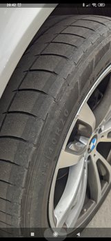

    Аналогичная проблема, но только на переднем правом. Заметил, что стало подъедать кромку. Сделал развал- схождение. Проехал 4тыс., теперь вижу такую полоску. Но только на переднем правом.

    Какой по счёту сезон? Где храните?

    Второй сезон, хранение в гараже
