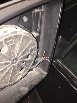

    Номер фишки подскажите кто нибудь, на зеркальный элемент с обогревом,фотохромом или там провод идёт целиком,у меня из корпуса обрезано.
      1.1 МБ
      82
