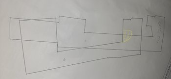

    Кто в теме, подскажите пожалуйста..
    Купили дом 3 года назад.. предыдущий владелец делал межевание в 2016 году. Соседи у которых смежный участок с ним на контакт не шли и межевании у них до сих пор отсутствует. так вот при межевании нашего участка подавалось объявление в газету ну вообщем вроде как всё по правилам.. Суть в чём, при межевании захватили где то сотку соседской земли и на этой сотке стоит их туалет уличный.(но у них земля не оформлена). Могут ли соседи признать межевание незаконным?

    По факту, вряд ли, шансы около нулевые с учётом имеющейся информации. Если было межевание вашего зу, посмотрите на сайте росреестра ваш участок по номеру и его конфигурацию и все будет понятно. Если все как вы видите и соседи оттяпали часть земли, шлите подальше вместе с туалетом (минимум 1 метр от забора и скат крыши не в вашу сторону), это ваша земля.

    Для пущей уверенности пригласите кадастрового инженера и в присутствии представителей местной администрации и соседей сделайте вынос границ участка в натуру (1,5-2 тыс руб за точку в МО) и требуйте освободить вашу собственность. Если не уверены в границах, сначала пригласите ки без уведомления

    Нет, проблемы теперь будут у соседей, тк они рано или поздно дозреют до межевания. И уже вы им будете ставить условия.
    Здесь кто первый встал - того и тапки.
    Если хотите, чтобы их постройка с участка исчезла - тут немного повозиться, но ничего нерешаемого.
    Делайте заключение кадастрового инженера и вызывайте земельных инспекторов в местной администрации (да, такие там есть). Они сделают акт осмотра. С этим актом и с заключением инженера - к соседям или проще сразу в суд .
