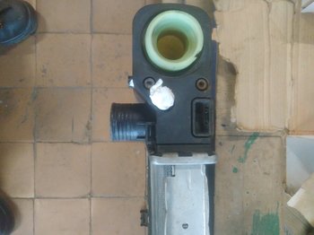

    Всем привет! С zekkert радиатором тема такая всплыла: на радиаторе есть винт для прокачки воздуха находится рядом с крышка радиатора так вот он нестандартного размера, 9мм шаг 1,5 а стандарт 10 шаг 1.0. вот такой вот сюрприз! Хрен найдёшь такой размер стандартные где хочешь можно найти и ставь на любые радиаторы а на зекер не лезут!

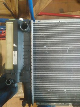

    Радик самостоятельно снимали, фоток нет?

  25. Kised
    Kised Новичок
    9 окт 2018
    16
    Мурманская обл.
    Сейчас сделаю

  27. Kised
    Kised Новичок
    9 окт 2018
    16
    Мурманская обл.
    Это старый BEHR, из него то и выкрутил винт для стравливания воздуха, салфеткой заткнул.

    Кстати бачки у этих зикертов, ниссенов и тд, тоже свои, от хеллы или оригинала не подходят.

    Вот так случись замениться и не знаешь таких мелочей! Спасибо за инфу! З/ч на zekkert вообще , я так понял, нигде нет! А эти винты отдельная история, не купить, не выточить, не бодобрать. Планшек таких нет. нужно выкручивать этот винт и идти к токарю у которого есть серьезный станок!
