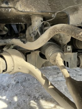

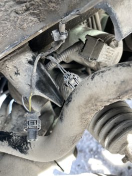

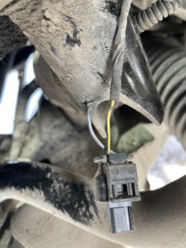

  14. Pashkov
    Pashkov Старожил
    9 мар 2005
    7,487
    Всем спасибо
    проблема действительно в проводке
    Фишка на гидраче , один провод отгнил
    Еле достал его
  15. Pashkov
    Pashkov Старожил
    9 мар 2005
    7,487
    Вот фотки
