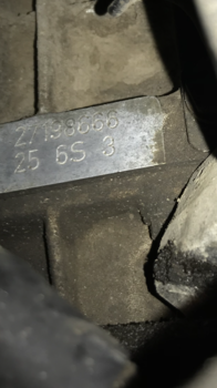

    какой движок ? маркировка

    Это какой 54 или 52 я только пару дней назад купил ее
