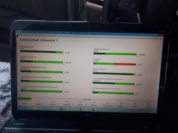

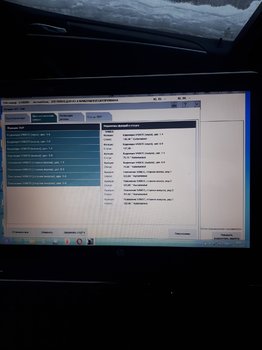

    собственно проблема такая, как только температура опускается ниже -2 машина заводится и сразу глохнет, заливает свечи, запустить удается с раза 4. при резком нажатии на газ прострелы в глушитель.
    катушки новые, свечи менял, давление в рампе в норме, после замены форсунок стало лучше, но все равно заводится так же. на горячую заводится отлично

    всем спасибо..... дело было в прошивке
