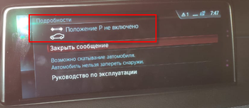

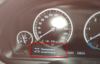

    Всем привет!
    Нужна помощь...
    На машине каждый день, еще вчера все норм было, сегодня завелся,
    НО при движении коробка сама скидывается на N, сразу глохнет и выдает сообщение "Положение P не включено"
    У кого такое было, куда бежать?
    Машина в паркинге, эвакуировать проблематично

  2. Главный Инженер
    27 мар 2008
    19,902
    Видимо, проблема в мехатронике...

    диагностика что гадать то
  4. Bposs
    Bposs Завсегдатай
    28 сен 2017
    415
    Так наоборот же написано, что паркинг не работает, возможно скатывание, поэтому вызывайте эвакуатор, или звоните на горячую линию бмв
  5. IVANOV_RU
    IVANOV_RU Новичок
    11 сен 2018
    7
    Спасибо всем кто откликнулся.
    Или проблема сама ушла (скоро опять повторится) или дело было в охранном комплексе.
    Т.к. поменял батарейку))) и машина поехала.
  6. Зюзино Corp.
    Зюзино Corp. Участник тусовки
    12 дек 2013
    180
    Кажется с самого начала не правильно описали проблему: скорее всего машина сначала глохла, естественно переводилась в N и именно поэтому выводилась надпись о P (попробуйте заглушить на N - сообщение и сейчас такое же будет?) . Так что скорее всего в охранке...
