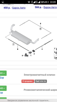

  6. Романычь
    Романычь Живу я здесь
    15 окт 2015
    12,120
    Ну там где наблюдал стоял преобразователь давления от вакуума и шла к клапану трубочка! Трубку снял переключаться перестало!
    Вот на фото: 1-это преобразователь, который открывает заслонку!
    #6 Романычь, 20 авг 2018
