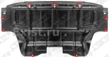

    Всем привет! Подскажите по креплениям пластиковой защиты которая под передним бампером стоит, какие саморезы/болты/ Листовые гайки , стоят и в каком количестве .Заранее благодарен.

    Приветствую! Да это всё я видел , Например под номером 13 саморез какой то маленький , а на защите большие отверстия ,да и по количеству как то не сходится

    И фото в нете не могу найти с низу

    Там саморезы (если не ошибаюсь) под головку с широкой шайбой. Два в металл защиту картера, три спереди в бампер, и по два в левый\правый подкрылки. Те которые в защиту покрупнее, остальные стандартные, которые закручены в подкрылки арок колес.
    Недавно снимал скарлупу бампера и эту защиту, так что запомнил.

    ОК! понял спасибо!
