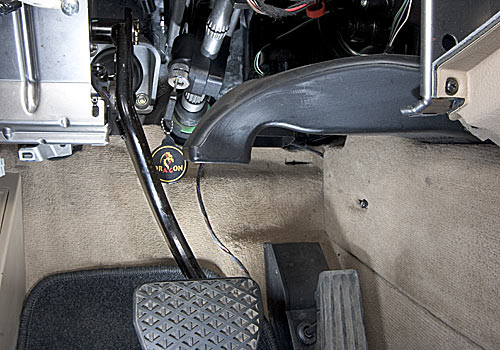

    Замок на рулевой вал - вещь стоящая. Можно посмотреть в сторону замков от компании Dragon. [​IMG]
    Что же до иммобилайзера GT-25T, то если его и использовать, то надо блок герметизировать и убирать под капот, под защиту замков капота.
    Но в принципе - это уже прошлый век...
