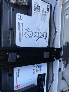

    Добрый день!
    Скажите пжл могу ли я заряжать обычным ЗУ АГМ АКБ на G20? Не рванет? Агм-он гелиевый или свинцовый?Спасибо

    1. Разве на приложенной фото АМГ гелиевый?
    2. Так можно или нет заряжать?

    Нельзя
    У зарядного устройства должен быть режим специальный для аккумуляторов АГМ

    Подзарядить сможешь, но хорошо зарядить не получится.
    Для агм АКБ ставь ограничение 14,7В и 1А, если ситуация недиарейная)) и 24-48 часов терпит. Давича один персонаж четверо суток заряжал высаженный в нуль агм АКБ))
    Если АКБ не дохлая, то при 14,7В и 0,1А закругляйся
