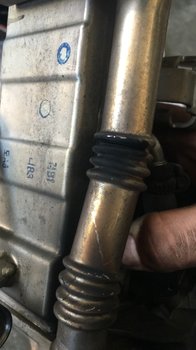

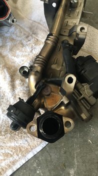

    У меня бмв м550 ф10 2012, 108000 км и когда утром завожу пахнет в салоне выхлопных газах примерно 2-3 мин потом исчезает, и весь день уже не пахнет, и так как я нахожусь в Германии был у официального дилера БМВ, он начал разбирать и спустя пару дней позвонили и сказали что может быть воняет потому что у коллектора выхлопных газах есть трещина, но они небыли уверены, если нет то будем искать дальше, ну я пошёл и забрал машину от них и отвёз у одного знакомого русского в сервис, он посмотрел и сказал что коллектор целый но от первой турбины бежит масло, и поподает на коллектор и загорает и поэтому воняет. Короче поменял от мне турбину, обошлось мне этот ремонт в 2500€, забрал машину а запах всё-таки осталься. Катался я так до тех пор пока не нашол одного молдована, он забрал машину и нашёл, радиатор егр, поменяв запах ищез,
  14. Тополь
    Тополь Старожил
    17 июн 2013
    4,842
    о чем и речь, что диагностировать непросто
