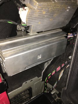

    Друзья! Владею машиной F25,2012,2,0d более 5 лет. Пробег 255т.
    Внезапно появился запах в салоне предположительно из багажника. Завоняло как бы и не проводкой, но чем то горьким.
    Снял обивку, потрогал блок ( на фото) , он был очень тёплый. Потрогал аккум, такая же история, прям горячий!
    Машину за ночь проветрил и вроде бы запах ушёл. Но сегодня, спустя 3 дня, снова почувствовал этот запах. Трогаю блок- горячий, руку едва удерживаю. Аккум - холодный.
    Запах этот очень горький и напоминает испарения химические.
    Может кто то сталкивался с подобным? Спасибо заранее.

    Отключая этот блог, перестаёт работать дисплей и звук.
    Нагревается он должен вообще?
    Остальное всё холодное! Help me, please!

    На фото усилитель
    Может это просто прожиг сажевого?

    Я тоже так думал, но вынимая маленький штекер- гаснет дисплей и звук.
    Он удалён.
    Сажевый удалил 30 т км назад.
    Запах по природе напоминает сажу кислую. Но смущало то, что аккум и усилитель были горячими(

    Тут ничего удивительного нет

    А не знаете, он должен быть горячим в работе?
    Нагревается при включённом радио на парковке!

    Ну вообще усилители конечно греются.
    Не зря же корпус в форме радиатора сделан.

    Провода пощупал, насколько мог дотянутся, всё холодное. Всё обнюхал, источников запаха нет.
    Вы упомянули сажевый фильтр. А как можно эту версию проверить? Но запаха выхлопа точно нет!

    Это усилок.Hifi на борту?
    Горячий акб это что то странное.Все соединения затянуты?

    Заменил салонный фильтр. Вроде бы все запахи исчезли.
