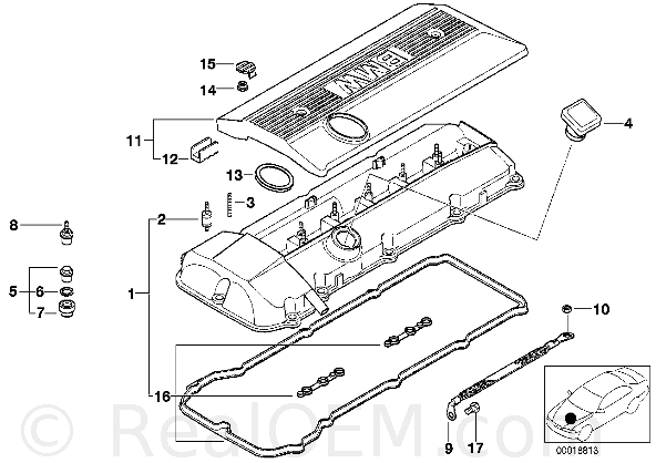

    запах гари - был при примерно тех же условия - отжиг или бодрое преодоление горных перевалов.
    оказалось не заметно по чуть чуть подтекала прокладочка
    номер 1 в сборе
    масло подтекало на выхлоп и он радостно его "вонял" - с трудом нашел потеки и как бы вот.

  10. vetter7
    vetter7 Завсегдатай
    16 май 2009
    1,152
    Коми респ.
    :nod:
  11. saygon_NN
    saygon_NN Абориген
    14 май 2010
    3,301
    по схеме не пойму что за прокладочка(
  12. vetter7
    vetter7 Завсегдатай
    16 май 2009
    1,152
    Коми респ.
    Под крышку клапанов и свечные колодцы.
    номер 11 12 0 030 496

  14. saygon_NN
    saygon_NN Абориген
    14 май 2010
    3,301
    номер 16

  16. ryhor
    ryhor Участник тусовки
    20 май 2009
    241
    Да почти и не видны - в этом то и прикол. Одно что хорошо - дело это не дорогое, за одно и расход масла подлечивает.
