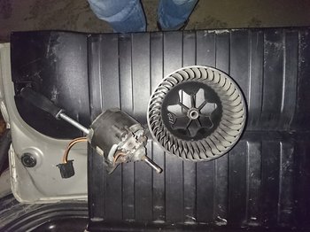

  12. Yashaz
    Yashaz Новичок
    5 дек 2018
    16
    Достал моторчик, одна щётка была полностью стёрта. Отвёз на замену щёток, но уже поплавился держатель щётки и сильно стёрлись кольца.
    Надо при первом подозрении снимать моторчик.
    Взял с разборки без выработки колец и с хорошим запасом по щёткам за 4500.
    Крыльчатка, оказывается, вполне себе снимается без проблем.

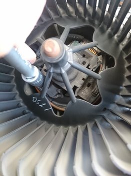

  14. Yashaz
    Yashaz Новичок
    5 дек 2018
    16
    Прыскаем wd на ось, где сидит крыльчатка, держим сзади мотор, чтобы не вращался и крутим крыльчатку протягивая на себя. DSC_0928.JPG
