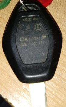

    Добрый день.
    Посоветуйте какой можно купить запасной ключ зажигания.
    Смотрю на алиэкспрессе - их там много, но бывает в комментариях пишут что ключ не подошел к Е83.
    Вот варианты:
    https://ru.aliexpress.com/item/33047954249.html?spm=a2g0o.cart.0.0.4ad63c004wfizf
    https://ru.aliexpress.com/item/32842448236.html?spm=a2g0o.cart.0.0.4ad63c004wfizf
    https://ru.aliexpress.com/item/32842898049.html?spm=a2g0o.cart.0.0.4ad63c004wfizf
    и под оригинал:
    https://ru.aliexpress.com/item/3296...6.0&pvid=4b5bf0f5-d12b-4df8-a306-78aa8e8f9e10

    Какая частота? 315 MHz? 433MHz? 868MGz?

    У меня 433MHz

    Ключ состоит из трех частей. Корпус/жало, чип, дистанционка
    Отсюда вывод. Жало смотрим на фото, чтоб на Ваше походила заготовка.
    Чип - обычно там pcf7935, ну а дистанционка - должна частота совпадать.
    Но вот она может и не заработать. Или работает, но жрет батарейки.
    Себе ключи делал для Е83 - все работало.
    Так же недавно делал ключик для F25 - тоже китайский. И тоже все четко

    В оригинальном нормальном трехкнопочном ключе нет pcf 7935.
    Китайщина с этим чипом не заряжается в замке.

    Смотри.
    В оригинале в трехкнопочном ключе стоит катушка. Никакого 7935 там нет. В китайщине вместо нормального иммобилайзера раньше был чип 7935 и эти ключи не заряжались от машины. Автор приводит ссылки на китайские ключи уже БЕЗ отдельного чипа. А SDL2000 пишет про этот чип. Зачем?
    Поэтому я и ответил.
    По твоему вопросу если коротко: либо оригинал, либо китайский заряжаемый с катушкой. По последним инфы у меня нет.
    Оригинал 315 мгц привозили партнеры клуба. Например Гвоздь.
    Дальше нудятина и можно не читать.
    Оригинальный ключ стоит дорого. В своё время я смог достать б/у оригинал и чистые новые микросхемы ELMOS. Эти микросхемы отвечают за иммобилайзер. Заменил в б/у ключе микросхему и получил чистый оригинальный ключ. Прописал его в ews (не сам). Б/у ключей 315 мгц полно на американском Ebay, а достать микросхемы трудно.
    Поэтому можно попробовать китай.

    Немного разобрался. Похоже китайский ключ для е83 будет только с чипом 7935 и заряжаться не будет. С катушкой НЕОРИГИНАЛЬНЫЕ ключи на е83 вроде не подходят.

    Ищите ключи для ews. Для cas2 ключи не подойдут.
