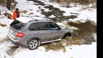

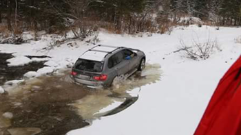

    Тс, зачем, бывают ситуации, ну надо проехать))))
      1 МБ
      287
      1.2 МБ
      284
    Tery и Uyra нравится это.
  13. Operator
    Operator Завсегдатай
    17 июн 2012
    689
    Башкортостан респ.
    Это на Новый год, защиту порвал, прадик бампер оторвал, Паджеро сел, в целом не вижу разницы, джиперское прошлое))))
