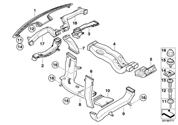

    Где это стоит?
  12. ἀλέξω
    ἀλέξω Абориген
    4 окт 2017
    2,119
    внизу перед каналом под № 2, 3
      53.8 КБ
      119

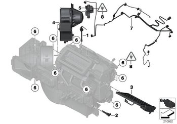

  13. ἀλέξω
    ἀλέξω Абориген
    4 окт 2017
    2,119
    № 6 детальки
      41.5 КБ
      110
