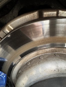

    Всем привет. После замены задних тормозных колодок (оригинал) сразу на двух тормозных дисках остаются полосы. Что может быть? Диск тормозной не менял, износ очень маленький.

    Было много таких случаев, но в 2020-2021-м годах. Тогда пришли к выводу, что была бракованная партия колодок.

    Обратиться к тому, кто ставил такие колодки. Если такое на обоих, то точно виноваты колодки. Если не притрутся, то наверно лучше поменять.

    И убедиться, что колодки оригинал. Но что-то говорит о том, что не совсем оригинал.

    И чем же оригинал хорош? Обычные почти дерьмовые колодки, которые сильно не дотягивают до хороших колодок. В данном случае левак конкретный колодок и не обязательно брать оригинал.

    А надо ли менять диск?

    Если это на одном диске и с одной стороны - перекос колодок. Недочистили посадочные места, забили молотком. Я я даже не про полосы, а про то, что часть диска неработающая и ржавая.
    Так же может быть связано с предыдущими колодками и их неравномерным износом. Типа от них диск выносился неравномерно, а новые плоские колодки не достают, до дна канавы, которую сделали предыдущие колодки.
    То есть вопросов два:
    Сколько проехал на новых?
    Все ли диски/стороны одинаковы?
