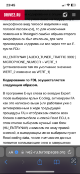

  10. THILS1313
    THILS1313 Новичок
    9 ноя 2024
    1
    Отключи микрофон через биммеркод
    В ГУ-
      963.3 КБ
      22
  11. Meduza191191
    Meduza191191 Новичок
    11 май 2019
    23
    Круто, спасибо огромное
