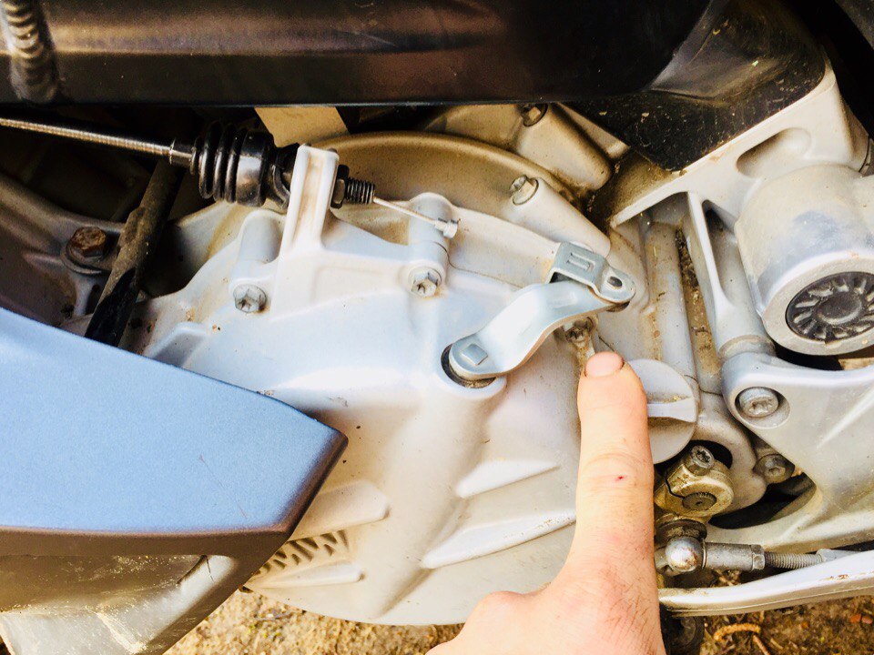

    Оборвался возле ручки тросик сцепления, вытащил оборвыш из гофры, вставил универсальный рем-комплект, укоротил до нужной длины, установил в механизм сцепления, зафиксировал бобышку в рукоятке.
    Как результат выжимать вообще без усилий можно - мизинцем, а само сцепление не работает. Как не работает? Вот так, вообще не работает: завожу, выжимаю, включаю первую - бах! Рывок и заглох, как будто вообще сцепление не было выжато. Ставлю на центральную подножку, завожу, первую - поехал, вторая - едет и т.д. Стоит только на земле начать трогаться, как фигвам - глохнет в рывке при ВЫЖАТОМ сцеплении (зажав полностью рукоятку).
    Зверь BMW F800ST 2007 г.в. Друзья-мотобраты! Ваши рекомендации плиз перед тем, как я начну разбирать коробку. Спасибо заранее огромное!

    Судя по всему, у меня большой свободный ход. Будьте добры, подскажите у кого аналогичный зверь, - как сильно натянут у вас трос сцепления? В каком положении кулиса относительно полного покоя?

    Проверь датчик сцепы (микрик) на рычаге.

    Проблема в свободном ходе кулисы сцепления - убрал его нафиг. Все отлично работать начало! Жду мотобратов в гости в Беларусь (Витебск, https://goo.gl/maps/xmVpXbQuXxM2 )

    да, там разница очень небольшая. Надо хорошо отрегулировать, чтобы свободного хода почти не осталось. Но и внатяг нельзя тоже, ибо на больших оборотах может начать проскальзывать.
