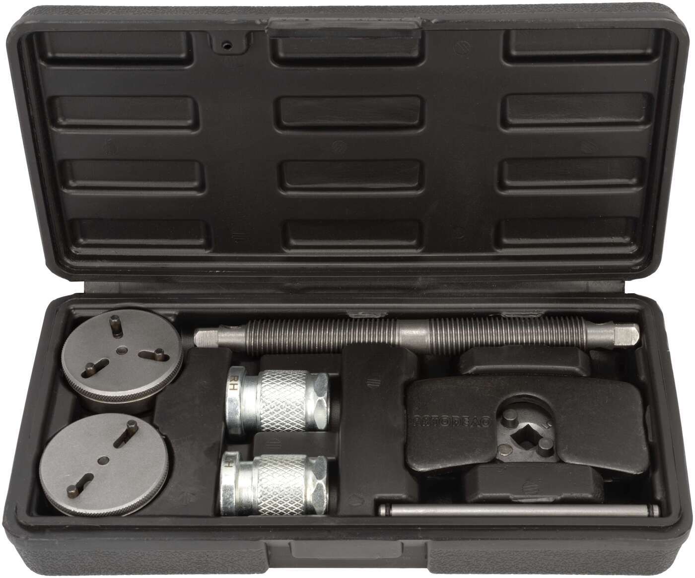

  4. smirnra111
    smirnra111 Новичок
    7 апр 2023
    11
    Этой приспособой выдавить шток в электромотор. Спасибо Знаток

  6. Prostof
    Prostof Живу я здесь
    19 янв 2014
    9,705
    Не выдавить, а вкрутить под давлением:D:D:D
