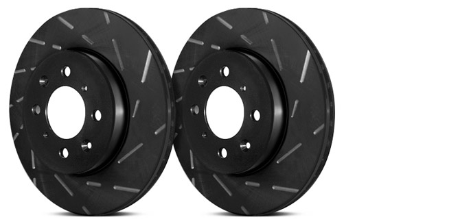

    Думаю купить диски тормозные из Англии EBC brakes, очень хвалят их. Вы слышали что-нибудь про них?

    не слышал, но по-моему они дороже оригинала:)
    ну и все эти бороздки, по-моему они как фреза работают и грызут колодку
  13. qweer
    qweer Участник тусовки
    30 дек 2013
    38
    Да, немного дороже оригинала, там в состав чугуна еще что-то добавлено, поэтому и заявляют эффективность торможения получше. А бороздки могут, конечно подъедать колодку, но незначительно, т.к. их прямая функция отводить грязь и остатки тормозов.
