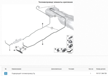

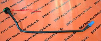

    Посмотрел в etkbmw (под №1), для F20(30) используется "Подводящий топливопровод передний 16127244726" с наконечником (не знаю как правильно называется).
    Screenshot-2018-6-11 Топливопровод элементы крепления BMW F20 5-дверный 53625.png
    Верно ли я понял, что этот наконечник легко отстегивается и обратно просто защелкивается на фильтр?

    Верно, просто защёлка. И фишка на подогрев. Менял на 115 тысячах, распиливал, коричневатый налёт и ничего более

    Спасибо. Еще легче получается чем с хомутами.
