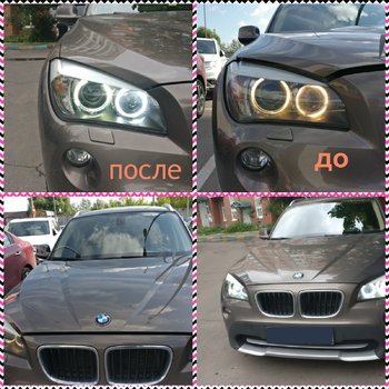

  7. Mardero
    Mardero Новичок
    28 дек 2018
    21
    Да, уже глянул. Спасибо. Заказал светодиодные, посмотрю как габариты преобразятся

  9. Mardero
    Mardero Новичок
    28 дек 2018
    21
    Никаких ошибок, все отлично.
