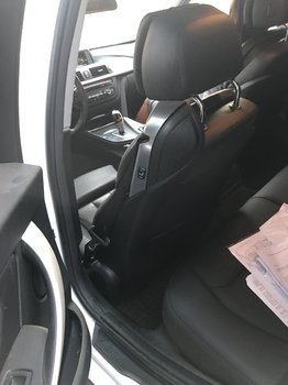

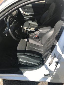

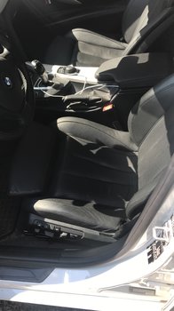

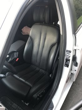

    Установил недавно на f30 сиденья от f06 с массажем и вентиляцией. Встали как родные.
    + перфорированная кожа наппа
    + массаж (у этих сидений массаж только нижней части сиденья. спину не массирует)
    + ломающаяся спинка (регулируется угол наклона верхней части спинки)
    + электроподголовник в 4 направлениях + подголовник обнимает голову
    + память и куча электронастроек, все работает.
    + сами сиденья чуть выше, но посадку в них можно сделать более "лежачую", таким образом руль при опускании вниз на минимум будет ниже и намного удобнее, руки не будут затекать. А можно наоборот сиденье настроить повыше, чтобы комфортнее садиться, жене так удобнее водить, они видит капот :)
    + боковая поддержка раздвигается при открытии дверей, чтобы удобнее было выходить (по факту не ощущается никак, но приятно, что опция работает)))
    + сиденья вперед назад двигаются с дополнительной кнопки возле подголовника, удобно, не надо нагибаться при открытой двери.
    + сиденья двигаются дальше вперед и дальше назад, салазки подлиннее слегка соответственно
    - вентиляция работает только от родной панели старшего семейства (5er+ , x3+), то есть, чтобы она заработала надо колхозить куда то эту панель, а от нее выводить кнопки на вентиляцию. Я пока не сделал
    - если что-то уронить под сиденье, не достаните, пальцы не пролезут.
    - у сидений свой ремень. Надо будет снимать либо его либо штатный. Если убирать штатный, останется дырка. Ремень от сидений f06 значительно удобнее из за того, что находится на сиденье, а не в стойке.
    Ничего подобного на тройке в оригинале не ставилось. Не бывает мягкой наппы, ломающейся спинки, массажа булочек :), такого количества электронастроек, такого подголовника, ну и вентиляции само собой (она правда только с колхозом можем встать).
    Сиденья на f30 можно поставить от любой бмв f (скорее всего и g) серии. Но сиденья от X будут слишком высокими и упираться в крышу, а от 5 и 7 серии убьют все место сзади. От 6 серии встают идеально.
    У f06 бывают сиденья спорт и комфорт. Спорт лучше не брать, там мало настроек, нет массажа, вентиляции, ломающейся спинки и сами по себе менее комфортные, в основном на дакоте, зато в 2 раза дешевле. Комфорт бывает простой и с массажем и вентиляцией. Последний как правило на мягкой коже наппа, первый комфорт в основном на дакоте. Индивидуал такие же как у меня, только другой рисунок и кожа Мерино (та же наппа говяжья, вроде, но не из ошметков) + обычно белый или коричневый цвет.
    Установка займет около 6 часов, если знать, что делать. Бюджет за мои б/у сиденья в идеале с установкой около 120 тысяч. По мне это намного лучше м рулей, нбт и спорт селектора:)

    В личку пишите, отвечу по установке вМоскве. Ставили не в сервисе. В "сервисах" продавцов б/у сидений везде развод. Во-первых, дороже обьявляют, во-вторых, эти сервисы не ставили сиденья на ф30. Один из таких сервисов (около 8 подъмников) забрал у меня машину на 2 дня, а потом вернул, сообщив, что сиденья не встанут, разболтовка другая. Это вранье. Другой сервис не взялся, третий 50 тыс обьявил, но там тоже вряд ли что то ставили. Хотя все продавцы на известном сайте объявлений пишут про "своих" установщиков в Москве. Сиденья очень тяжелые, раза в 2 минимум каждое больше весит. Если вы за них заплатите, а в сервисе через 2 дня откажут, придется их как то вывозить потом.
    Установка не такая простая. Сам монтаж и демонтаж сидений занимает не больше часа там 4 болта всего, а вот собрать штекерный блок, который вставляется в сиденья и закодировать каждую кнопку, придется установщику. И это часа 2-3 на каждое сиденье. Если не знать, что делать, то зря потратите время.
    П.с монтаж водительского сиденья только через заднюю дверь. Пассажирское через перед влезает.
    П.с.2. Возьмите с собой пылесос, под сиденьями много грязи. Также можно взять динамики под сиденья получше и заодно их заменить :)
