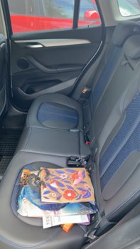

    Нашёл контору, и заказал себе сиденья с Польши, точнее сиденья, дверные карты… салон с машины 2021 года пришёл, в обрешётке.

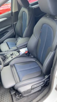

    Осталось только чтоб ломающиеся боковые спинки заработали, может у кого опыт подключения есть?

    Есть конечно и таки возможно )))
    Влезут, куда они денутся )))
    Вот пример в Х1 Комфортные сидения от Х5/Х6

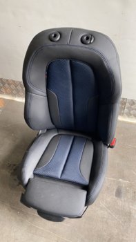

    Я сначала прочитал быстро, смотрю на фото и думаю где же там Ломающаяся спинка )))
    Седла то спорт.
    Оказалась боковая подкачка )))
    К электрикам заехать, они подключат.
