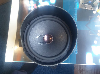

    Pioneer их позиционирует как 17см мидбас, но по факту они даже не 16.5, а 16см, что очень хорошо для меня, т.к. штатные тоже 16см. Твиттеры и кроссы/фильтры в комплекте.

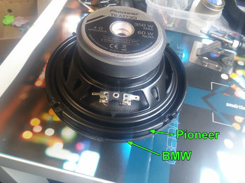

    Оригинал VS Pioneer:
    Pioneer буквально на 1-2мм меньше оригинала в диаметре. Немного подогнул крепежные "уши" и посадил в штатный корпус на герметик. Припаял провода к штатному разъему в корпусе, чтобы всё штатно соединялось в проводку авто. Вот что получилось:

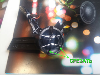

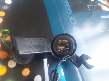

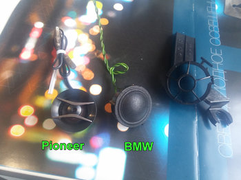

    Теперь твиттеры. Достал оригинал из корпуса, и они по размерам также почти идентичны:
    Также чуть-чуть герметика для фиксации и вставил в штатный корпус. Всё идеально подходит.
    Срезал штатное фазовыравнивающее тело, т.к. на Pioneer уже есть своё. Провода перепаял с оригинальных. Кроссы от Pioneer не использовал, т.к. как я понимаю штатный усилитель уже всё делит как нужно. Среднечастотники в панели оставил родные, т.к. найти что-то более-менее за разумные деньги в этом типоразмере очень тяжело.
