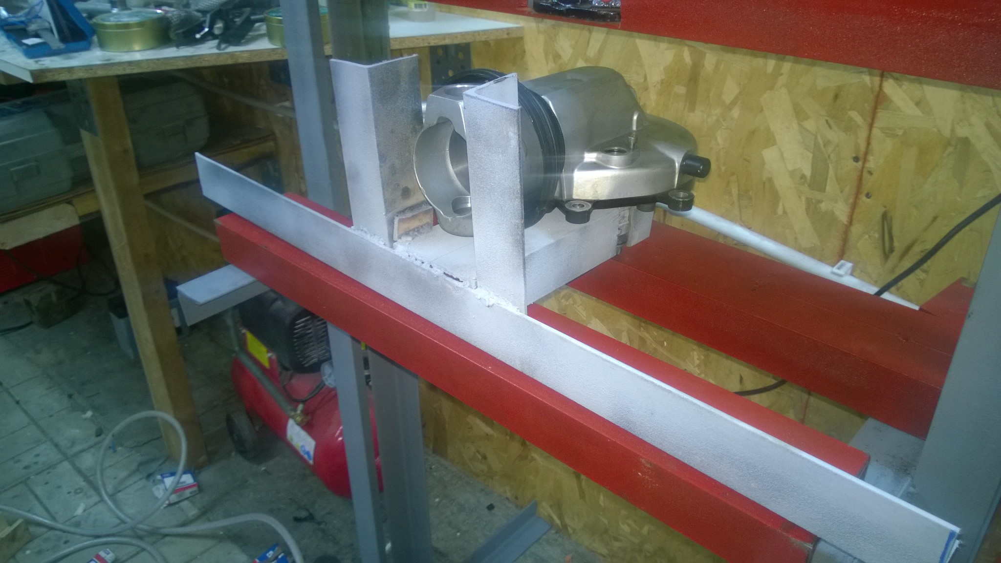

    Сегодня проделал сие мероприятие и вот делюсь, наверняка будет полезно.
    Что необычного понадобится:

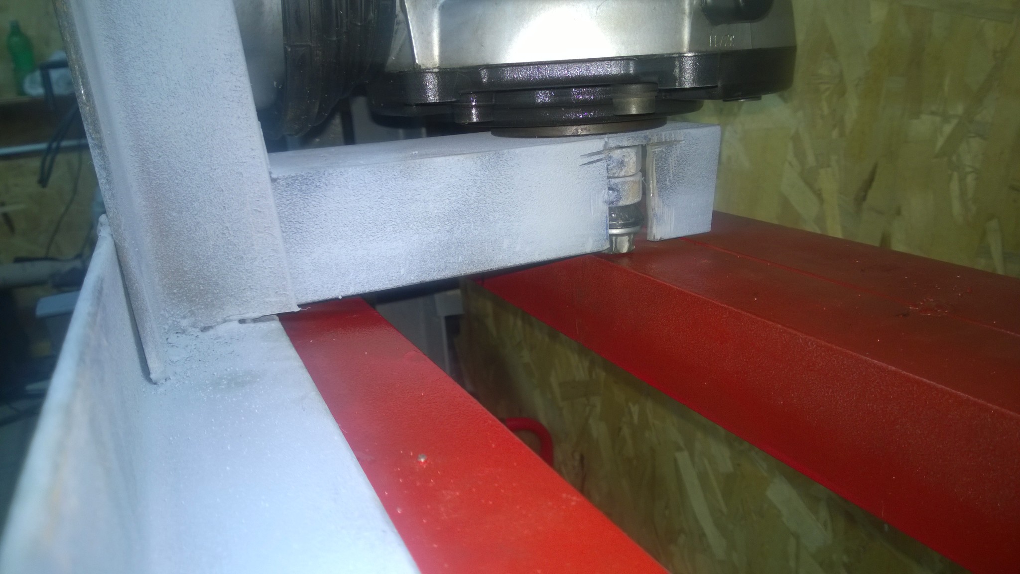

    1.Во первых нужен штатив для моста. Без него ничего не получится. Выглядит он примерно вот так:
    Нехитрая конструкция варится из металла довольно быстро. Я сделал из остатков уголка 5мм швеллер, в нем просверлил дырки под винты, для удлинения наварил пару гаек М16 над каждой. Важно сделать большую поперечную штангу, момент при затяжке будет не детский. Уголки по бокам не дают редуктору вращаться при откручивании гайки.
    2. Вам понадобится специнструмент для откручивания корончатой гайки. Родной есть в каталоге, стоит в районе 100евро. Если жаба душит, можно купить Головку для откручивания шаровых в Mercedes ML Ее партнамбер JTC-1415. Вот такая:
    На ней придется обточить шлицы, сняв примерно по миллиметру с каждого.
    Про это так же писалось уже на форуме, за что спасибо автору.
    3. Головка на 36
    4. Лактайт синий
    5. Динамометрический ключ, который может 200нм
    1. Первым делом из редуктора выпрессовываем подшипники маятника, дабы не поплавить сепараторы, этот совет я прочитал на этом форуме, за что автору большое спасибо, это правда, греть надо неподетски.
    2. Прикручиваем редуктор к штативу и прочно фиксируем штатив, я его поджал прессом.
    3. Греем хвостовик феном, до 100-120гр Цельсия. То есть до того момента как на нем нее начнет закипать вода(это не шутка)
    4. Воротком или пневмогайковертом с помощью головки на 36 откручиваем гайку хвостовика.
    5. Греем изнутри корочатую гайку так же градусов до 100-120
    6. Специнструментом откручиваем ее, очень аккуратно, если не идет еще греем. Мне удалось сорвать шлицы на ней и выкрутилась она в результате только пневмогайковертом.
    7. В гайке находится сальник. Выпрессовываем его. Как оправка, идеально подходит головка на 32.
    8. Растворителем для акрииловых красок отмываем гайки и резьбы внутри и на валу
    9. Той же головкой на 32 запрессовываем новый, предварительно смазав внутреннюю часть(где соприкосновение с валом) маслом или литолом
    10. Жирно мажем резьбу корончатой гайки синим лактайтом, аккуратно заворачиваем гайку усилием 160нм
    11. Мажем лактайтом гайку хвостовика.
    12. Закручиваем гайку моментом 200НМ

    Приветствую! Озадачился заменой сальника. Вопрос встал в установке его самого. По рисунку в оригинальной программе он устанавливается торцом во внутрь редуктора. На самом редукторе он установлен наружу. Дайте пожалуйста разъяснение:)
  4. king_kobra
    king_kobra Завсегдатай
    Регистрация:
    27 апр 2013
    598
    Устанавливается плоской стороной на улицу

    Замерил гайку в редукторе, нарисовал для токаря эскиз ключика. Делал из штока гидроцилиндра- там сталь покрепче будет.
    Полчаса работы+немножко сварки и ву-аля! Заветный ключик уменя в руках (и совсем не золотой: цена вопроса- пузырь жидкой валюты, и то токарь сказал, что много:thumbup:)
    Вчера без проблем открутил гайки и поменял сальник:rock:
    king_kobra, спасибо огромное за инструкцию по замене, почитав ее и подготовив все нужные приблуды, потратил всего полчаса на замену и ни разу не выматерился!:hi:
    При случае, сравни размеры ключика мерседесовского =))

    Но есть некоторые варианты. Ползая по забугорным форумам не раз встречал описание разборки редуктора, где в качестве стапеля используются обычные слесарные тиски, соответствующего размера. Редуктор зажимается за кронштейн крепления реактивной тяги. Считаю такой способ вполне возможным. Только вот зажимать нужно сильно, останутся отпечатки от губок тисков. Это плохо. Зажимать через прокладки мягкие, может оказаться что так сильно не зафиксируешь уже. Можно взять обрезок того же швеллера, привернуть к нему редуктор и за швеллер зажать в тиски. Чтобы редуктор не проворачивался на ступице, приварить или ввернуть в швеллер ограничивающий болт или просто что-то подходящее для этого.
    Если есть возможность сварки под рукой, то можно без проблем сварить стапель который использует Михаил. Его правда еще как то нужно зафиксировать. Но если есть тиски, есть возможность обойтись ими.
    Из собственного опыта. Момент 200 Нхм не такой уж громадный, чтобы его не выдержали тиски подходящего размера. Сам в тисках затягивал моментом 220...240 Нхм гайку промежуточной опоры кардана кроссовера. Проблема была удержать кардан от проворачивания, а самим тискам от нагрузки ничего не было. Ну конечно тиски должны быть достаточно мощные, прочно закрепленные на столе и сам стол желательно должен быть соответствующим.
    Вот буду весной наверное редуктор перебирать, сальники поменяю, подшипники если какие окажутся под замену. Ключ уже изготовил. Термофен товарищ презентует)))) А крепить редуктор буду в тисках. Только ложемент крепления изготовлю.
  24. Miken
    Miken Участник тусовки
    Регистрация:
    3 мар 2014
    245
    Вологодская обл.
    Стапель делается за 15 минут. Изобретать чего-то с тисками -больше времени уйдет на то, чтоб постараться не исцарапать редуктор. Сделал подобный, только поперечина намного короче, нигде не закреплял, просто положил на пол и встал одной ногой.
    200 Нм - это при затяжке с жидким еще фиксатором. А вот при откручивании момент намного больше - родной локтайт очень суровый!
    Согласен, была такая мысль, но ухо реактивной тяги находится довольно высоко от плоскости ступицы. Получится длинный рычаг, который, как мне показалось, может согнуться при откручивании гайки.

    Ничего не имею против конструкции автора, но как инженер конструктор не могу не думать об альтернативах, чтобы не оказываться в плену одних и тех же решений. Это профессиональное. Сам люблю всякие приспособы, для машин у меня их куча наделано и накуплено. Все здорово, а потом видишь как сосед тоже самое на «коленке» делает. Да, не так все здорово и красиво, но результат – работа сделана.
    Первый момент. Делать это быстро когда сам сварщик и все под рукой уже (и оборудование и материал). Или хороший знакомый сварщик. Далеко не у всех это есть в наличии. У меня например такая возможность есть только на работе, но тащить потом это с завода как-то проблематично.
    Второй момент. Этот стапель с редуктором нужно как-то закрепить. Далеко не у всех в гараже есть конструкция подобная ручному прессу, как у автора. Понятно, что не обязательно так крепить, но тогда нужно что-то делать аналогичное. Ногой прижать это хорошо, учтем. Но, наверное лучше когда хвостовик редуктора будет на уровне груди примерно находиться, а не на уровне пола.
    Третий момент. Редуктор, к сожалению иногда приходится разбирать без подготовки и без своего гаража, а когда он кончится где-то далеко от дома. Ну, шестерни то не заменишь на выезде, а все остальное очень даже можно. Тут любые способы хороши, если не хочешь в кузове потом обратно ехать.
    Тиски. Тиски это отдельная тема. Тиски бывают разные, как по размеру, так и по способу изготовления, так и по качеству. Сейчас хорошие тиски большие очень хорошо стоят, остальное сомнительной прочности. То, что осталось со времен СССР очень неплохого качества и такую операцию они выдержат однозначно, если в них нет трещин конечно.
    Я бы конечно все же не за кронштейн зажимал, а установил редуктор либо на толстую пластину (плиту) – не везде найдешь и тяжелая будет или обрезок швеллера - его проще найти и он будет легче намного. Но граждане США не мудрствуя зажимают все это за кронштейн тяги и отворачивают гайку.
    Про кронштейн. Его жесткость достаточно велика и таким моментом его не согнешь. Достаточно массивен, ярко выраженные ребра жесткости по периметру. Он не согнется от данной операции.
    Теперь немного размышлений несколько о другом. Все изложенное мое мнение, никому не навязываю.
    Про саму гайку. Везде написано, что соединения на синем фиксаторе должны разбираться без нагрева. И они так и разбираются, на авто отворачивал неоднократно гайки (размер под ключ от 19 до 32) затянутые моментом от 120 до 160 Нхм посаженные на синий фиксатор. Отворачиваются нормально. Разумеется, с рычагом длиной порядка 0,5…1 м. Думается тут отличие в том, что эти гайки были под стандартные шестигранные головки, которые хорошо фиксируются на гайке. А гайка редуктора корончатая, и если попробовать отворачивать без нагрева, применив рычаг порядка 1 м., то ключ однозначно выскочит. Ну не фиксируются такие ключи прочно на гайках (когда применяешь рычаг односторонний), перекос при большой нагрузке и он выскакивает. Вот для этого наверное мы и вынуждены греть, чтобы снизить момент на отворачивание. Но, правда гайковерты не перекашивают ключ, момент дают большой и почему то без нагрева все равно не отвернуть. Непонятно.
    То, что родной фиксатор резьбы намного «ядренее» это однозначно. На машинах такая же петрушка. Когда гайку впервые отворачиваешь, она страгивается значительно труднее, чем потом, когда уже применен магазинный фиксатор. Но тем не менее магазинный тоже прекрасно держит, думается и эта гайка там заклеена с большим запасом, даже слишком.
    Напоследок еще информация. Встретились фото где редуктор фиксируют следующим образом - в ступицу ввернуты штатные колесные болты, скорее всего два противоположных. И за них все зажато опять таки в тисках. И отворачивают. Кто как выходит из положения. Этот способ вероятно самый простой. Болты только лучше взять другие, чтобы не жалко их было. Фото прилагаю. На фото видно что пользуются электроинструментом. Для любопытства посмотрел что за инструмент. Довольно серьезная электрическая машинка. Момент от 81 до 542 Нхм. Но цена.... Цена "хороша".

    1. Я говорил о том, что может согнуться не кронштейн редуктора, а "привернутый или ввернутый в швеллер ограничивающий болт или просто что-то подходящее для этого"
    2. Корончатая гайка не настолько страшна, что нужно бежать за гайковертом или рычаг метровый применять. Главное-хороший,точный, не изношенный инструмент. Если изготовили ключ по приведенному мной выше эскизу, проблем не будет при условии крепких прямых рук.
    3. Без нагрева ни корончатую гайку редуктора, ни конические подшипники в ноге даже не пытайтесь откручивать, если они с завода не трогались - или испортите резьбовое соединение, или инструмент, или узел поломаете. После посадки на синий фиксатор, согласен, греть смысла нет.
    4. Про стапель. Чего уж проще-то? Такой, как у ТС сварить можно в любом глухом ауле за 15 минут.
