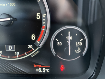

    всем привет. F15 4D 15г. вчера у ОД заменили по техакции радиатор EGR. После замены обратил внимание, что выросла рабочая температура масла. До замены этого радиатора стрелка не доходила до отметки 100С, где-то на 1мм. Сейчас стрелка стоит ровно на 100С. ОД связал этот факт с тем, что новый радиатор "другой системы". Типа рабочая температура ДВС по этой причине выросла.
    Братцы, если не затруднит, посмотрите как у вас) Особенно ценно узнать это у тех, кому также заменили этот радиатор.

    На b47 тоже заметил похожее, после замены термостата егр стрелка стала чуть чуть ближе к 100 чем раньше.

    Я также заменил радиатор летом этого года по отзывной кампании. Температура и до, и после показывает 100С. У меня не было такого, что она показывала меньше в обычном режиме эксплуатации.

    Когда едешь - темп на ±1мм меньше 100, когда встаешь в пробку/толкаешься - стрелка на 100 или даже немного уходит за деление. Управляемый термостат вроде так и должен работать.
    Когда давишь более 220-225кмч - уходит за 110 градусов. f15 40d.
    Да. Охладитель егр поменял - ничего не изменилось
