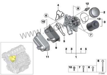

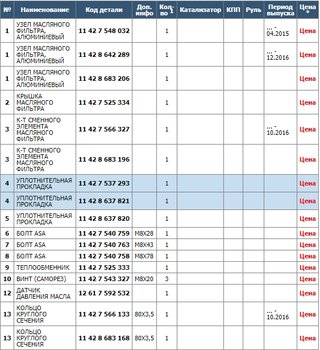

    Подскажите, правильные ли это партномера прокладок для устранения течи теплообменника?
    - поз 4. УПЛОТНИТЕЛЬНАЯ ПРОКЛАДКА 11 42 8 637 821 (также выдает второй партномер УПЛОТНИТЕЛЬНАЯ ПРОКЛАДКА 11 42 7 537 293)
    - поз 5. УПЛОТНИТЕЛЬНАЯ ПРОКЛАДКА 11 42 8 637 820
    - где-то читал что нужно менять алюминиевые болты - это поз 6,7,8?

    нафиг ничего не надо только 2 прокладки и все. Но лучше эту работу приурочить к замене масла в моторе, потому что при разборке частично антифриз попадает в масляную систему.
