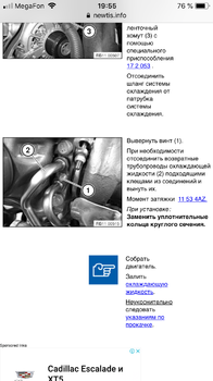

    Здравствуйте, сопливят трубки охлаждающей жидкости на турбине.
    Решил поменять прокладки - колечки на тубках, для подвода -отвода охлжидкости.
    Винтик открутил, а трубки вытащить не могу, как не тянул не подцеплял отверткой, очень жестко сидят, даже не шевелятся. Как бы их вытащить, что бы не сломать ничего?

    Ищите подходящие клещи...

    Тянуть чем-то, если верить TIS. Клещи подобрать, чтоб не повредить трубки. Или трос привязать. Разные методы пробовать.
