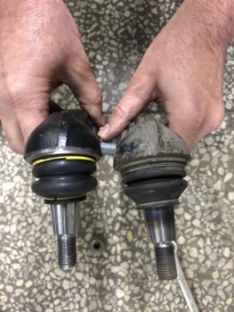

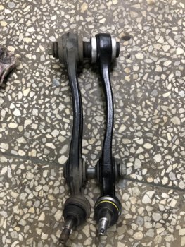

  7. Koss55
    Koss55 Новичок
    21 фев 2013
    18
    Новый рычаг на 1.5-2 мм короче получается.

  8. Антихрист
    Антихрист Старики-разбойники
    20 июл 2010
    19,100
    Возможно. Я такие рычаги ставлю Делфи. В феврале ставил на е70. Уже 20000 прохали.
