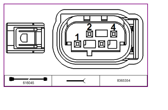

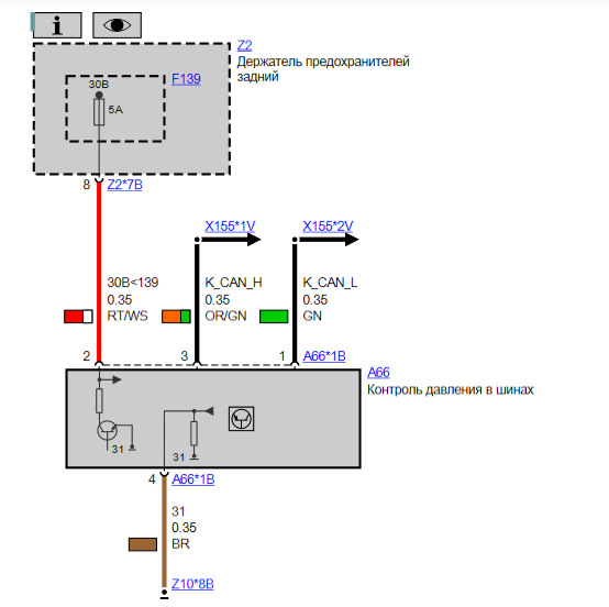

    Добрый день! Проблема у меня такая купили машину в США пришла с ударом в зад от этого модуль RDC разлетелся. Купили такой же модуль подключили, но система пишет the pressure monitor (tpm) malfunction. Авто BMW 535D xDrive 2014 года.
    Подключал по этой схеме. Фото додаю.

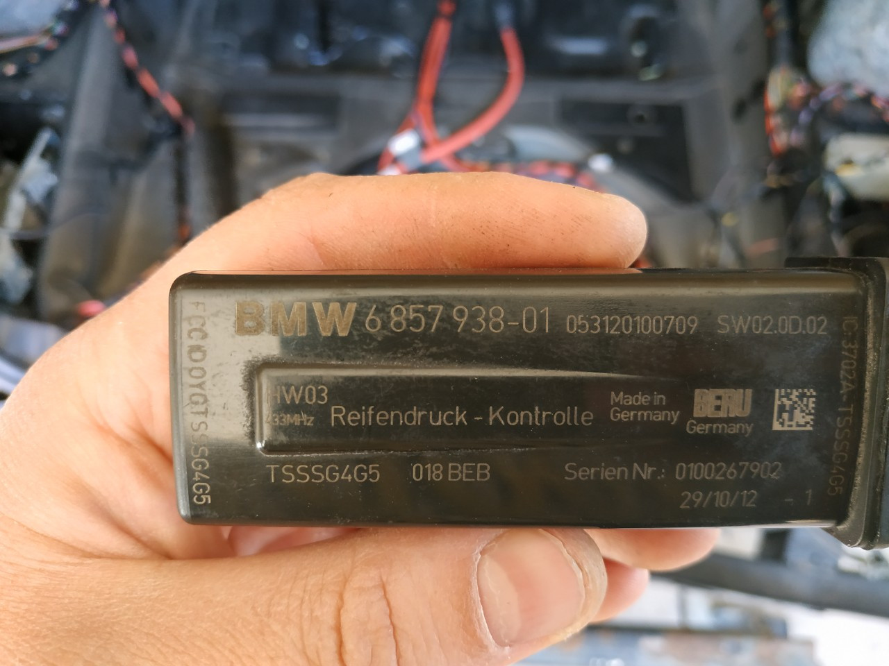

    Модуль купили такой

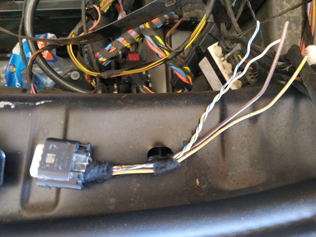

    Модуль что купили был с таким штекером.
    А у меня провода такого цвета.
    Может этот модуль не подходит к F10?

  2. alvlad
    alvlad Старожил
    29 ноя 2011
    4,849
    замечательно.
    осталось опросить машину ista+ и отработать все планы мероприятий по этому вопросу.

    Можете еще помочь разобраться?
    Нашел такою информацию по vin коду своего автомобиля. Номер моей запчасти думаю это первый
    36106871056
    и по нему показывает такие данные.
    А я купил 36106857938
    Помогите понять они совместимы?
    Или это значит что деталь с таким номер как у меня можно заменить такую как я купил?

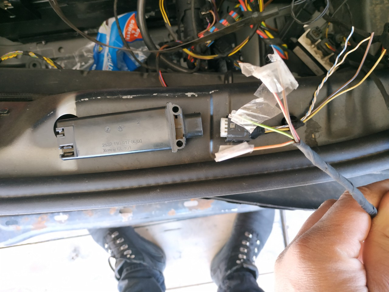

    Добрый вечер Всем! Хочу поделится что сделал и что вышло.
    Купил кабель ENET
    Подсоединил модуль по схеме.
    И "установил" так чтоб просто проверить будет работать или нет. Так как зад машины целый помятый и еще не делали.
