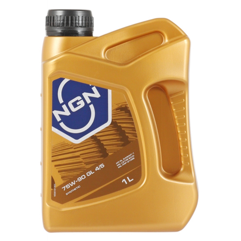

  30. Gonor
    Gonor Завсегдатай
    4 янв 2016
    439
    Ставропольский край
    заменил на днях, пробег 60 тыс км, сказали что визуально масло в хорошем сост вытекло и что рано поменял)
    залил вот такое
