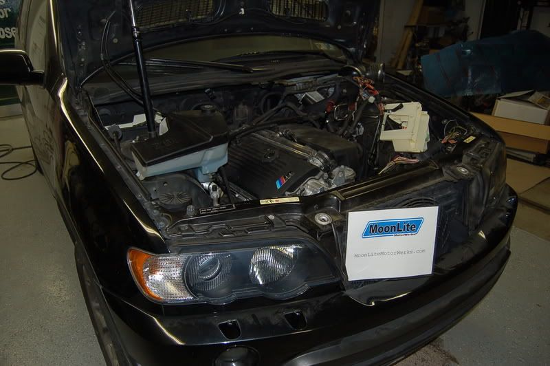

  10. Nikita P
    Nikita P Завсегдатай
    29 июн 2011
    382
    http://i9.photobucket.com/albums/a79/desperodoz/BMW/DSC_0136.jpg
    Все встает, только поддон нужно немного переделать. Все остальное - серийное, полный привод сохоаняется - колокол подходит.
    Единственно, что едет он хуже 4.4 из-за невыского момента, а жрет больше.
