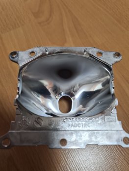

    Без съема бампера можно, но колеса с подкрылками придется снять. Расклейка фар, то еще занятие. Делал недавно сам. Желательно ставить сразу новые стекла.

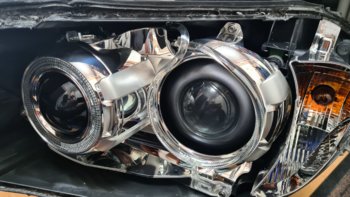

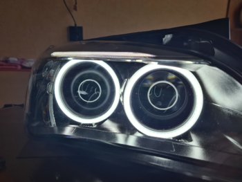

    А дальше, решил сделать гибрид из дореста и реста с 4 линзами

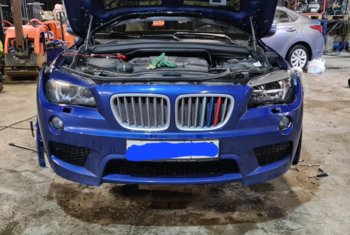

    Проще бампер снять, чем изъебываться и снимать фары с бампером
  6. Dima318
    Dima318 Завсегдатай
    19 авг 2007
    485
    Бампер легко отгибается.
  7. Матрос Железняк
    19 янв 2011
    3,485
    Кемеровская обл.
    Он и снимается легко)
  8. Dima318
    Dima318 Завсегдатай
    19 авг 2007
    485
    Если одному, то проще отодвинуть.
