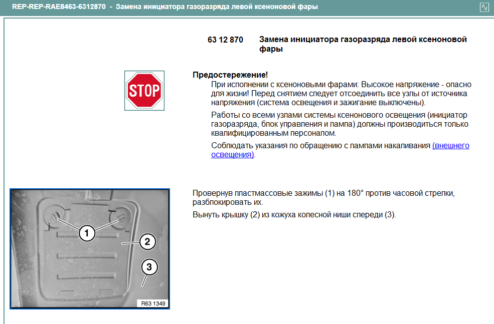

    Всех приветствую. Подскажите, кто-нибудь менял сам ксеноновые лампы. Сам до лампы добрался, но вытащить лампу не смог, не знаю как крепится:confused:
  2. Тополь
    Тополь Старожил
    17 июн 2013
    4,842
    Тащи ее пальцами за блок лампы из фары, крепится кучей лепестков вокруг блока.

  7. alexstil
    alexstil Завсегдатай
    21 авг 2012
    599
    Там по бокам от лампы упорчики друг на против друга, их нужно сдвинуть на 90 градусов, типа баршка, провернуть вокруг оси, потом просто вытянуть лампу.

    Картинки кликабельны:
    Защелка 2 какая-то есть, но когда я менял лампы , эту защелку не обнаружил (или не заметил :facepalm:)

  11. P@shencia
    P@shencia Абориген
    23 май 2006
    3,932
    Повернуть барашек, и тащить лампу. Менял сейчас обе лампы
