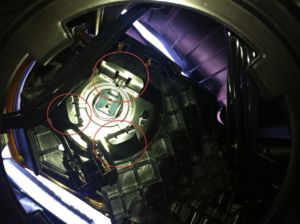

    Друзья, помогите пожалуйста.. уже содрал все руки)) машина e91 2006 года - галогеновая лампа ближнего света. Крепится НЕ на скобу... скобы точно нет. Какой-то второй тип крепления... не крутится ни вправо, ни влево, ни вверх, ни вних не отстегивается. Как достать оттуда лампу?

    Спасибо за заботу! ;-) Я таки справился, случайно наткнувшись на инструкцию по замене к f30… И уж не знаю как так, но у меня лампа фиксируется именно так – т.е. три зажима которые нужно отогнуть, достать лампу, подогнуть обратно и вставить новую. Два часа мучился, десяток видео просмотрел по e90-93, двадцать подходов к машине, через лючок в колесной арке и исцарапанные руки… а потом за минуту поменял, жесть))

    Вообще, если четко знать что делать, то вполне норм на мой взгляд через лючок. При том руки у меня не маленькие.
    А спасла меня вот эта ссылка https://f30.bimmerpost.com/forums/showthread.php?t=865909
    И вот у меня точь-в-точь как на фото, 3 зажима.

    В фаре с ксеноном похожая фиксация лампы дальнего света.
    Тоже забавно её вытаскивать , я знаю как .
    Поэтому фото твоей хотел увидеть .
