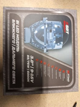

    Свежий ксенон слева, Led справа.
    Доктор Н нравится это.
  25. andrey a w
    andrey a w Старики-разбойники
    21 фев 2009
    14,455
    Канада
    Только мЭдику понравилось.
    Он один из всех эту картинку со свежим ксеноном видит.:drunk:
    Слева который

    В декабре 2022 поставил себе на f26 Комплект лазерных линз MTF Light LAZER JET 3.0 6000K.
    Родной свет (ксенон) показывал 24 и 26 люксов (линзы чуть помутнели, отражатели с виду в норме), после установки би-лед - 103.
    Светит отлично до сих пор.
    В декабре 22 отдал 46,7 килорублей за все.
