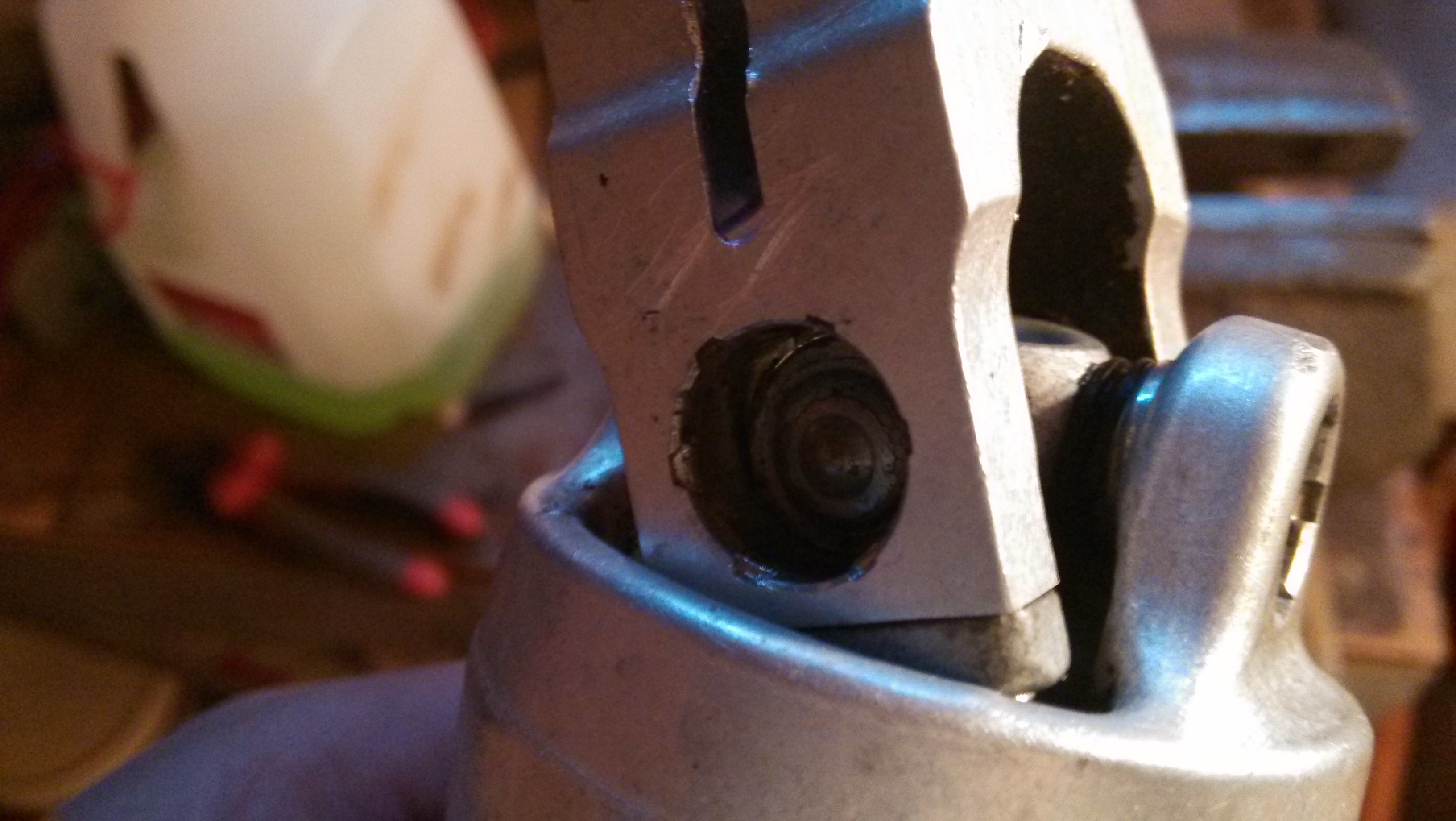

    Началось все как всегда со стуков на мелких кочках...хотел было менять шаровую, снял колесо, и чисто случайно подергал карданчик(был уверен что не он-в руль не отдавало)а там между карданчиком всем известная эластичная муфта, она и глушит удары на руль... было решено отложить инструмент и шаровую на полку в гараже и заняться карданчиком...
    Крестовинки gmb 15x40 купил, очень боялся что за*бусь менять, настраивал себя что это не трудно, инструмент есть и самому мне интересно))(на камри и финике крестовинки без проблем менял из под арки без колеса).

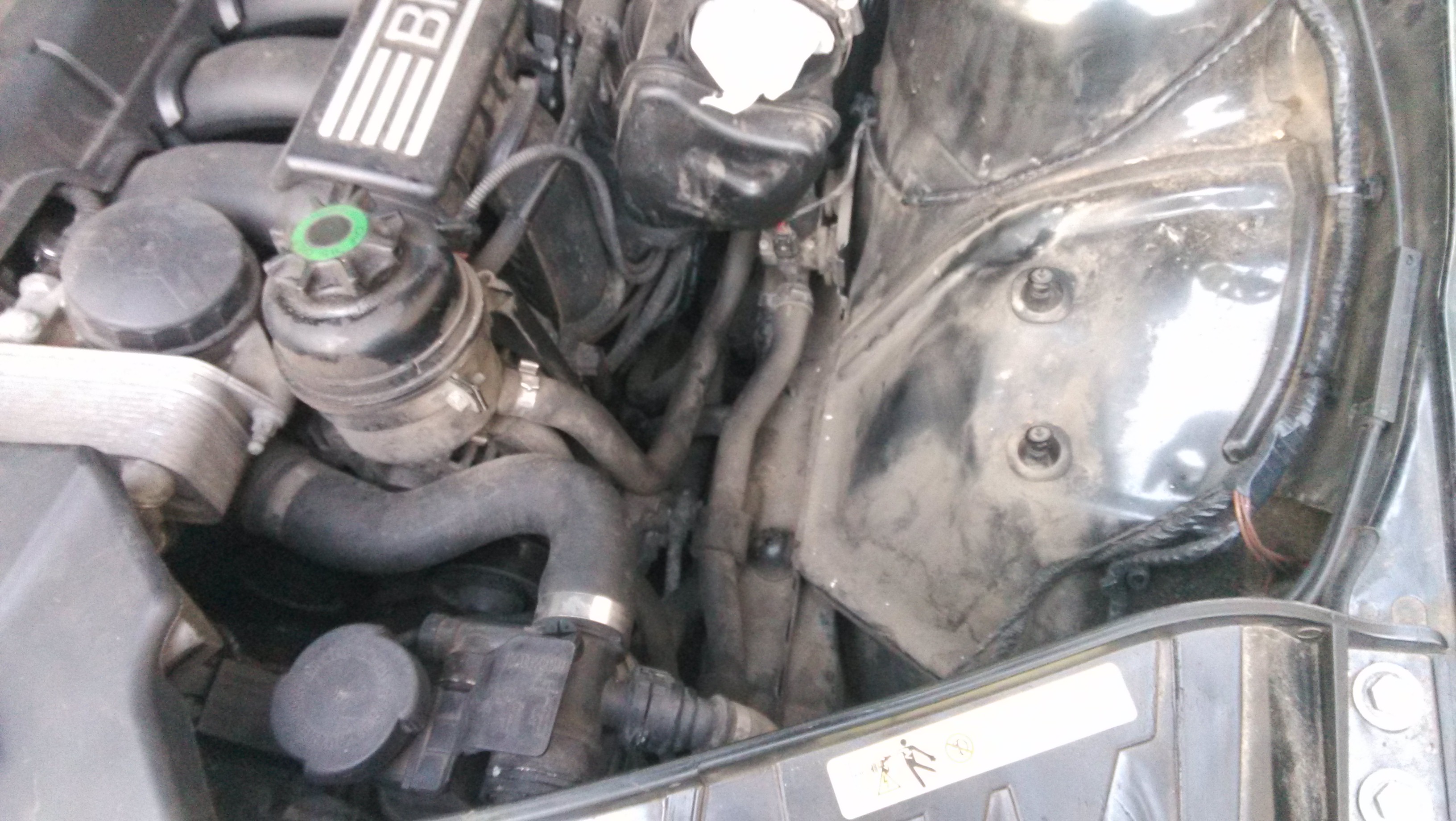

    В общем снял короб фильтра(нужно снять пластик от короба до фронтальных сопел, отсоединить патрубок от короба на дроссель, фишку дмрв, и резко дернуть вверх)
    Так выглядит без короба, на фото не видно, а так там сам карданчик уже доступен для рукоблудства, только патрубки отопления и т.д. разгребать по сторонам нужно
    Снял минут за 5(нужна головка Е10(обратный торкс)+тонкий удлинитель(благо в наборе джонесвей все есть)хотя ктото писал что откручивал ключем на 8, я не рискнул)

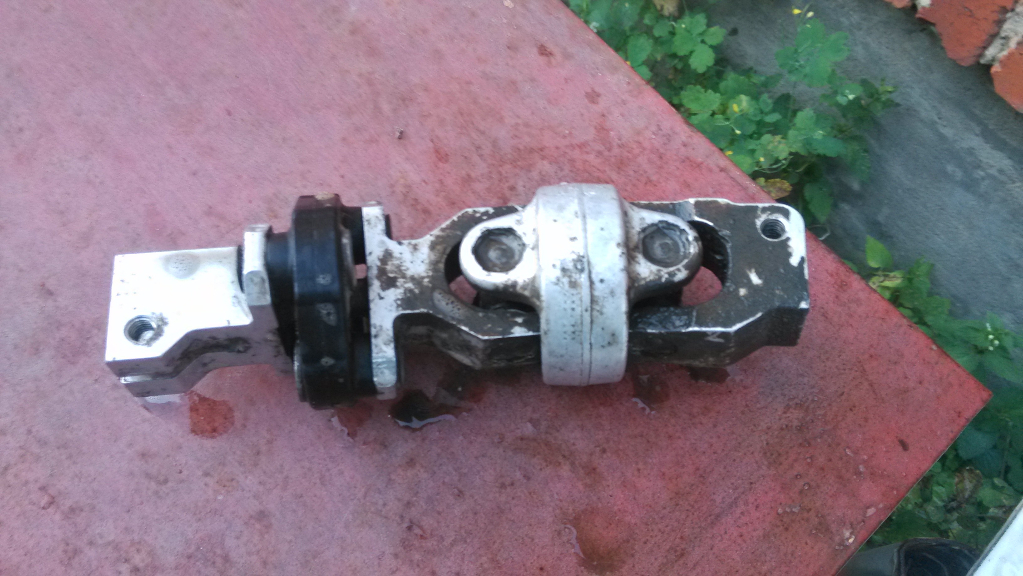

    Сперва открутил верхний болт, покачивая вдавил вал в салон, чтоб вышел из карданчика, затем нижний, также покачивая снял вверх и достал всю приблуду..
    Вот он какой))почистил значит
    И начал вытаскивать крестовины, сперва выдавил через кернение в одну сторону, далее как мог вытаскивал колпачки и т.д.
    Все разобрал, пыльник шара конечно порван
    Промыл шар вдшкой, насухо вытер, набил графиткой, на шток(который втыкается в шар надел сальник сцепления от таза (10руб), такой
    Минут за 20 установил крестовинки, надел тазовский пыльник взамен порванного, получилось неплохо, все герметично, закернил...
    Также минут за 10 поставил его обратно, доволен...
