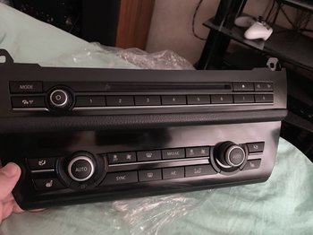

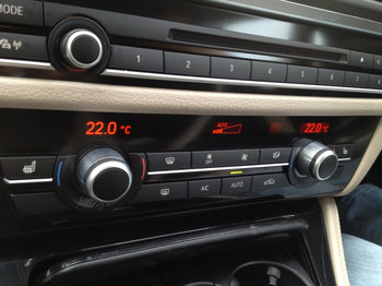

    А интереса ради, не могли бы выложить фото панелей -той, которая с завода стоит и купленной для доработки. Хочется наглядно увидеть их отличия.

    Это точно такая как стоит сейчас, те базовая.
    А это купленная на замену

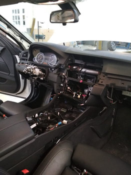

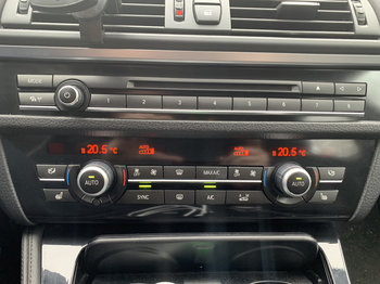

    Уже поменял климат. Обратился в Квазар-АВТО. Очень компетентные ребята, все понравилось.
    Теперь дует как надо! Крайне доволен, лучший апгрейд. Теперь на очереди установка блока измерения давления в колесах.
